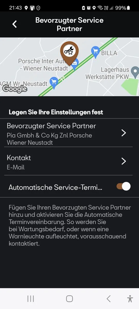

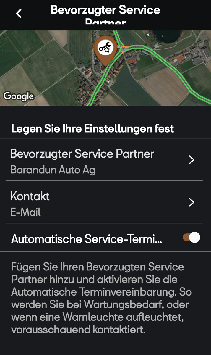

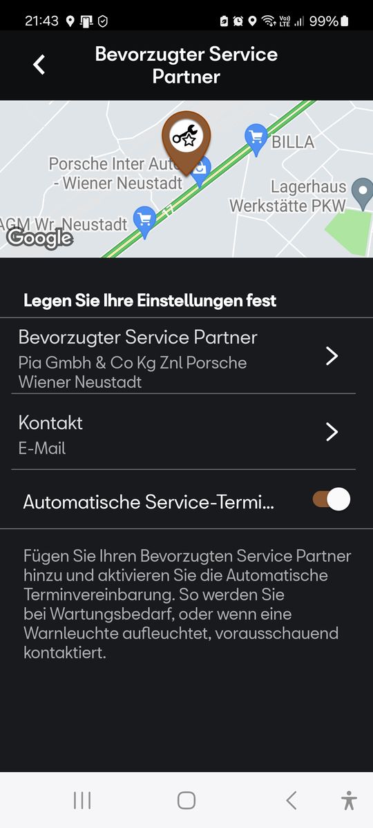

    • #333
    Wenn Du im Konfigurator damals den Briefkasten zum Auto geordert hast ,bekommst Du auch einen Brief .
    Bei Ausstattung "Briefkasten Pro " gibt es auch den Fahrradständer für den Postboten dazu .:)

    • 5. Februar 2024 um 21:36
    • #334
    Zitat von midliferacer
    Genau so ist es, gerade nachgeschaut.:thumbup:

  • chriho54
    • 5. Februar 2024 um 21:49
    • #336
    Ist auch bei mir die automatische Verständigung :).
