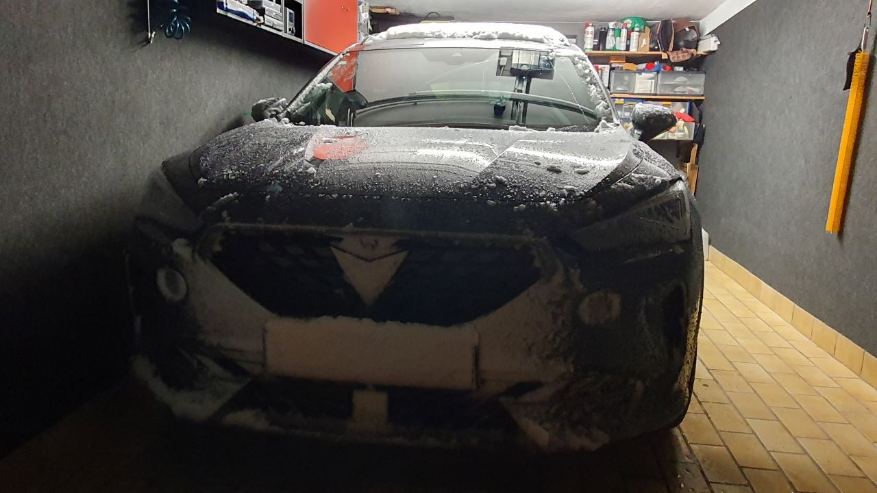

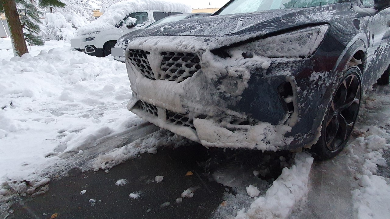

    So hat das heute nach 50 km Landstraße ausgesehen. Blitzer wären heute kein Thema gewesen, da auf den Fotos nichts verwertbares gewesen wäre.
    Aber es braucht gar keine 50 km, 25 reichen auch, wahrscheinlich auch 5.
    So sah der Formentor letzte Nacht kurz nach Mitternacht aus als ich 25 km nach Hause fuhr.
    Blöd ist halt, auch die Scheinwerfer machen relativ schnell zu bei dem Wetter, weil die LED offenbar kaum Wärme abstrahlen vereisen die einfach.
    Auf jeden Fall musste ich feststellen, den Radarsensor hätte man nicht ungünstiger platzieren können, der ist innerhalb weniger Minuten zu und alle damit in Verbindung hängenden Assistenten down. Ärgerlich das es Cupra nicht einfach bei der Warnung belässt, dass System XY nicht verfügbar ist, sich das bestätigen lässt und gut ist es. Nein, man hat ständig das Warnzeichen vor sich im Tacho. Eine Nacht in der Garage und alles wieder frei, der Formentor begrüßt uns dennoch mit Systeme XY nicht verfügbar. Wenigstens etwas was sich das Auto merken kann, wenn das schon nicht mit anderen Dingen klappt.
    Natürlich waren auch die Parksensoren zu. An jeder Ampel darf man sich auf die Fehlermeldung "Parkassistent nicht verfügbar" freuen, zumindest wenn die Ampel Rot ist und sich die Sensoren aufgrund der niedrigen Geschwindigkeit aktivieren wollen.
    Design ist sicher toll, manchmal würde man sich aber mehr Funktion dahinter wünschen. "Form follows function" ist manchmal schwer zu erkennen und man könnte auf den Gedanken kommen, dass es umgekehrt ist.
    Aber gut, bei uns hat es die letzten Tage auch echt geschneit was runterkommen kann, da muss man dann halt damit Leben.

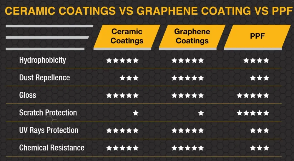

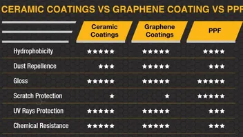

    • #160
    Zitat von 963852741
    Was ist mit PPF?
    Das ist in etwa alles das gleiche. Ob graphene oder Keramik oder PPF. siehe Übersicht.
