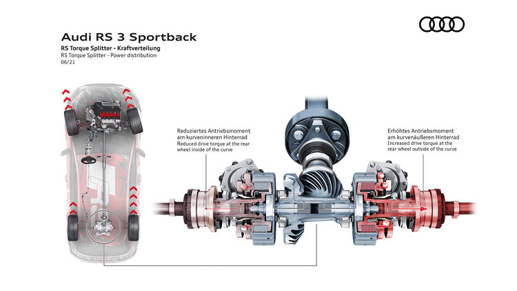

    Zitat von stephank
    Nein! Eine Haldex arbeitet mechanisch und hier handelt es sich um elektronische Kupplungen! Dazu kommt, dass die Haldex-Kupplung von der Firma Haldex kommt. Beim VZ5 kommt gar nichts von Haldex.
    Wen die Technik hinter dem Torque Splitter (Auf Fachdeutsch: Doppelkupplungs Drehmoment Verteilergetriebe) interessiert, hier die Broschüre von Magna aus Ö (Entwicklungsfirma des ganzen) dazu.
    Dateien
    MAGNA Doppelkupplungs Drehmoment Verteilergetriebe.pdf 247,97 kB – 408 Downloads

    Wieder was gelernt. Danke für die Info VZ5ler.
    Ich bin davon ausgegangen dass die Lamellenpakete auch von Haldex sind.
    Es geht hier nicht nur um den Hersteller sondern um die grundsätzlich unterschiedliche Funktionsweise: mechanisch zu elektronisch.

    Was bitte soll eine elektronische Kupplung sein. Reiben da Transistoren aufeinander? Natürlich sind das mechanische Lammellenkupplungen die elektronisch angesteuert werden. Genau das selbe Wirkprinzip wie auch bei Haldex.
    Erkläre ich dir gerne, da googeln anscheinend zu komplex ist:
    elektronisch = Kraftschluss mittels Stellmotoren
    mechanisch/hydraulisch = Kraftschluss mittels Öldruck

    Jetzt weis ich wie du das gemeint hast🤣. Wir haben scheinbar aneinander vorbei geredet. Die unterschiedlichen Ansteuerungen der beiden Systeme waren mir sehr wohl bekannt. Aber wir schweifen vom Thema ab. Zu große Unterschiede in den Raddurchmessern sollte es nicht geben.
