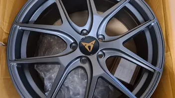

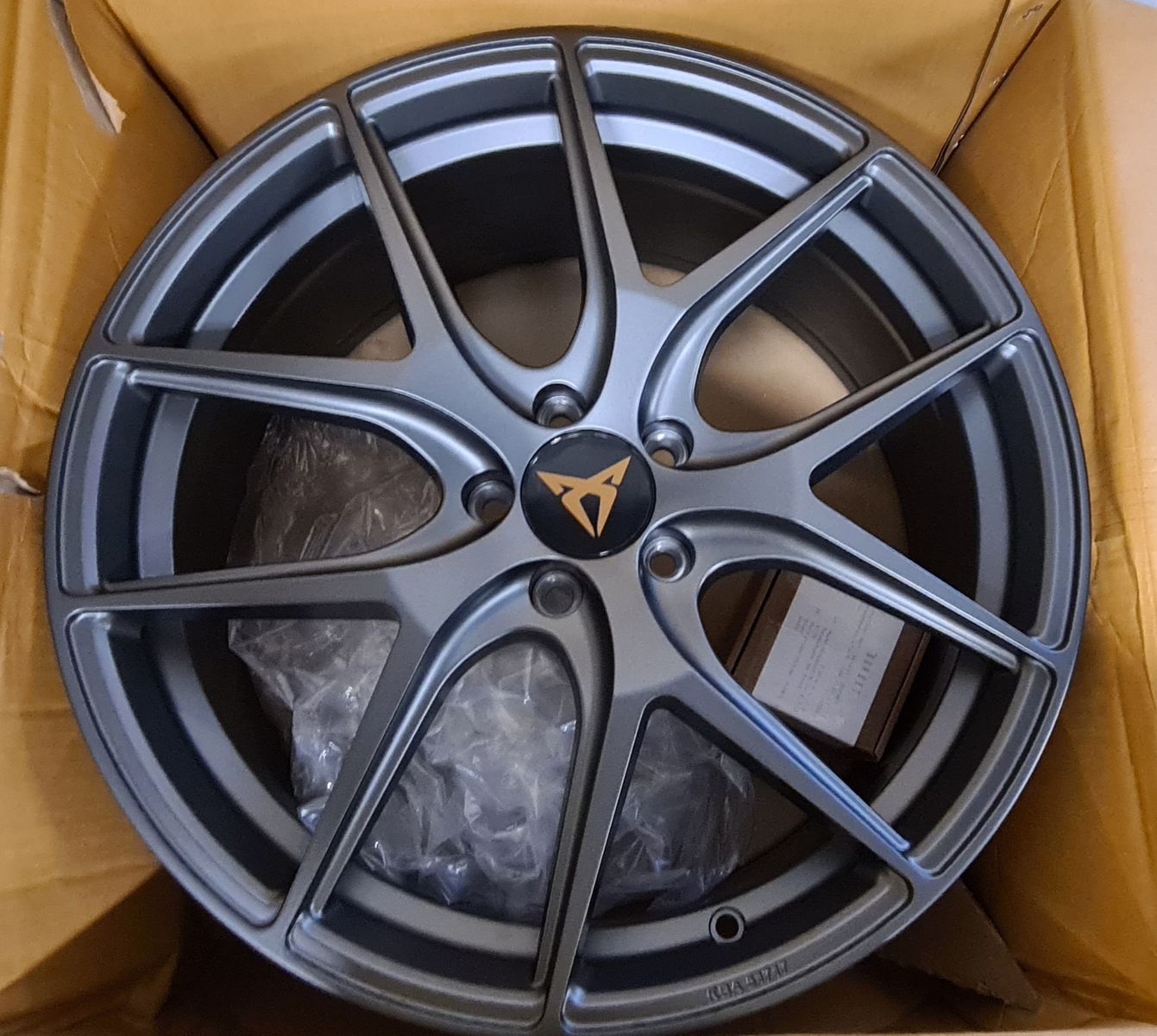

    Für die, die auch Interesse an einer "Bastelstunde" haben. Habe meine beendet - siehe Bild.
    Glatte Nabendecken, gewölbt oder planeben, lassen sich recht gut folieren. Ihr braucht dünnes (0,06 - 0,08 mm) Autofoliermaterial. Eure Farbwahl ist dabei natürlich egal. Wichtig aber, durchgefärbt muss sie sein, damit beim reiben auf dieser keine Schlieren o. ä. entstehen. Die Folien bekommt ihr in der "Bucht", oft sogar im völlig ausreichendem DIN A4 Format für echt kleines Geld. Wetterbeständigkeit, dauerhaft farbecht versteht sich von selbst.
    Cupra Logo mittels PC in passender größe schwarz auf weißem Papier ausdrucken (starker Kontrast), ausschneiden, von hinten mittels Klebestift auf die Folie fixieren, dann sauber Folie gemäß schwarz/weißer Schnittkante ausschneiden. Schon ist das Logo vorbereitet.
    Deckel dann mit zuvor kreisrund "größer" ausgeschnitteten Grundfarbenfolie folieren. Ein Fön hilft dabei wunderbar, wenn die Folie z. B. bei gewölbten Deckeln Falten werfen will. Beim Aufbringen spiralförmig von der Mitte zum Außendurchmesser des Deckels arbeiten. Stirnkante nebst Folie warm fönen u. Folie um die Kante legen. Überstand mit feinem Cuttermesser sauber abschneiden. Danach vorbereitetes Logo aufbringen - auch deshalb sehr dünne Folien benutzen - dadurch ist das "Aufeinanderkleben" der beiden Folien nicht erkennbar.
    Es war einfacher als ich dachte. Das Folienmaterial ist sehr flexibel verarbeitbar. Mein größtest Problem war eher das Logo mittig auf die Deckel zu bekommen, denn mit korrigieren nach dem Aufsetzen ist da nicht viel.
    Was ihr braucht sind nur kleine super scharfe Bastel- bzw. Schneiderschere, Pinzette, Klebestift und ein stinknormaler Haarfön, welcher insbesondere beim Umlegen der Folie über die Deckelkante sehr hilfreich ist.
    Gruß

    Auch eine gute Idee 👍 danke fürs teilen

    Wann kann man sie bei dir bestellen? ^^ ^^ ^^

    Ich gehe von Markenrechten aus, welche auf dem Cupra Logo liegen, ansonsten wäre es echt ein Gedanke wert. Außerdem müsste ich mir bei einer Serienherstellung nochmal ernshaft Gedanken machen, wie man easy das Logo mittig auf die Deckelfläche bekommt. Von der Trägerfolie abgezogen ist das Logo nämlich sehr dünn, filegran u. instabil. Wie gesagt, dass ist aus meiner Sicht das einzige wirkliche Problem beim Folieren - war selbst überrascht wie einfach mir die restlichen Arbeiten von der Hand gingen. Wasser-/Waschtest habe ich übrings auch gemacht, hat die Folierung locker weggesteckt.
    Hier noch ein Bild des Nabendeckels fertig in der Nabe der 19" Platin Zubehörfelge eingesetzt.
