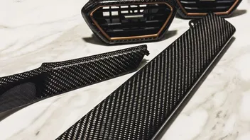

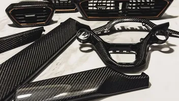

    Gestern kamen die ersten Carbon Teile für den Innenraum an :love:
    Was soll ich sagen? Unfassbare Qualität. Alles super sauber verarbeitet, einfach perfekt.
    Angekommen ist es jetzt:
    Leiste Armaturenbrett
    Lüftungsdüsen innen wie außen
    Lenkradspange
    Steg auf der Fahrerseite (zwischen Lüftung und Mittelkonsole)
    Nächste Woche folgen dann noch die Türleisten.
    Dann ist das Auto erst mal für die Essen Motor Show fertig :)
    Falls also jemand mit dem Gedanken spielt bei Carbonveredelung Hamburg zu bestellen - ganz klare Empfehlung :thumbup:

    Stark! Gerne mal Fotos vom Innenraum, wenn alles verbaut ist!

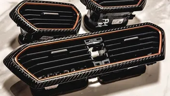

    Hab noch drei Bilder im Detail :love:
    Kann ich mich ja nicht dran satt sehen 8|

    Welche Firma aus Hamburg produziert das denn?
    Muss man die original Teile einschicken zum laminieren?

    Steht in meinem Beitrag.
    Carbonveredelung Hamburg ist die Firma :shy:
    Du kannst deine Teile einschicken oder gegen eine Gebühr austauschen. Dabei fertigen die Jungs alles, schicken dir die Teile im Austausch zu. Du baust deine dann aus und schickst die zurück an die Firma.

    Verbaut wäre interessant

    Gefällt mir außerordentlich gut. Welches Carbon hast Du denn genommen? Da gibt es ja Standard, Audi und Porsche. Die Kupfer Ränder muss man extra beauftragen? Zumindest sehe ich die nicht auf der Seite von CVHH. Ist sonst noch etwas zu beachten wenn ich mir da Teile bestelle?

    Optik super, mich würde noch die Passgenauigkeit interessieren. Durch die dicke Klarlackschicht könnte es etwas dicker auftragen als serie.

    Sieht Super aus 👍👍👍

    Das schaut saugut aus!👍👍 Bitte Bilder reinstellen sobald du die Teile verbaut hast. Ich kann mir gut vorstellen den Plastiksch…. irgendwann auszutauschen.

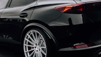

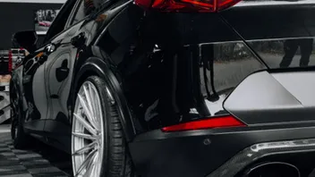

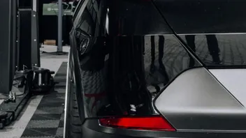

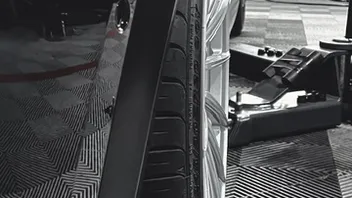

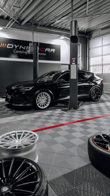

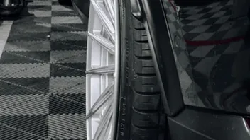

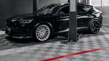

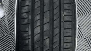

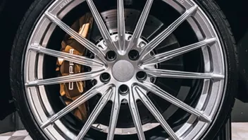

    Heute haben wir mal die neue Raffa Forged RFS02 auf meinem VZ5 probegesteckt, um zu schauen wie es mit der Bremsenfreigängigkeit aussieht und ob es mit meiner Tiefe passt.
    Ergebnis ist, es ist mehr als genug Platz zur Bremse da.
    Vorne haben wir 9x20 ET30 auf 245/30 getestet und hinten haben wir mal eine 10x20 ET35 auf 245/30 getetest. Und siehe da, die 10er Felge passt tatsächlich schleiffrei unter den VZ5 :love:
    Gerade die 10er Felge mit ihrer konkavität in Kombination mit der Tiefe ist ein Traum für mich :love:
    Aber auch die 9er Felge vorne ist für ihre Verhältnisse leicht Konkave

    Für mich ein klein wenig zu tief ,ich mag wenn Reifen und Radhaus eine Rundung ergeben ,aber sie sehen brachial aus ,das gefällt mir . :thumbup:
    • 19. November 2023 um 09:45
    • #2.617
    Bekommst du den 245er Reifen auf der 10 Zoll Felge eingetragen?
    Ich wollte das mal auf dem BMW fahren und damals hieß es dass ich mindestens eine 255er auf der breiten Felge fahren muss.
    • 19. November 2023 um 10:25
    • #2.618
    Man benötigt definitiv eine Reifenfreigabe. Es gibt einige Hersteller die das machen.
    Zusätzlich muss der Impact Test der Felge die Größe hergeben. Sprich, wenn dort die kleinstmögliche Größe 245/30 ist, dann geht es.
    Das erfahre ich alles Anfang der Woche - ich hoffe sehr das es klappt
