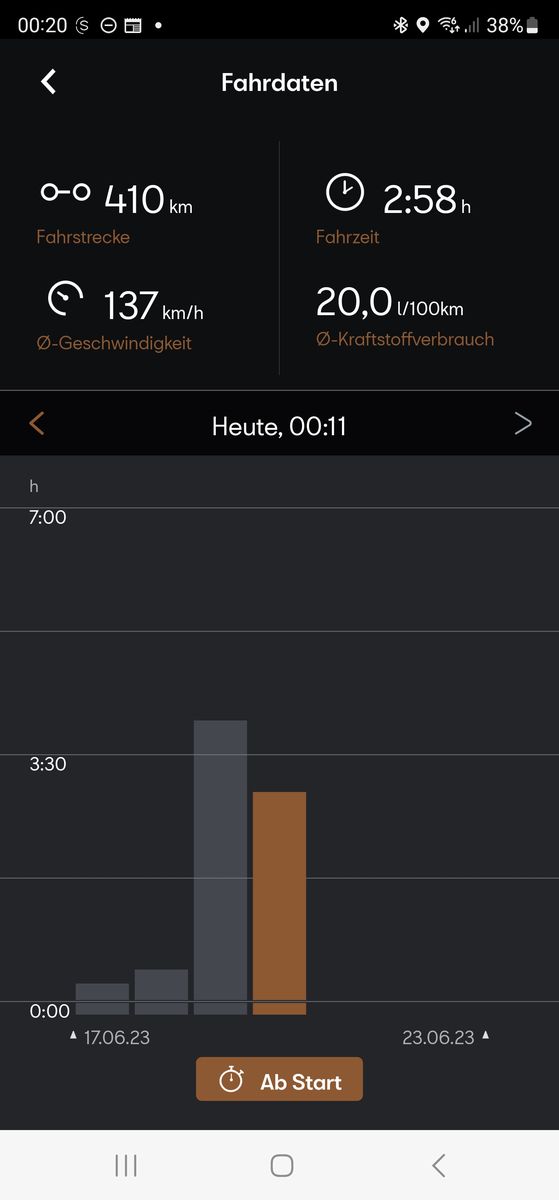

    Dem kann ich nur zustimmen, hochwertiger Sprit (VPower100) für einen Hochleistungsmotor. Nächste Woche Ölwechsel nach 7 Monaten mit dann etwa 12500 KIlometer auf der Uhr. Mit Shell Smart Deal auch noch etwas günstiger, erst gestern wieder die volle Motorkraft ausgenutzt.
    Frankfurt -> Nähe München, da säuft er richtig der 5 Zylinder.
