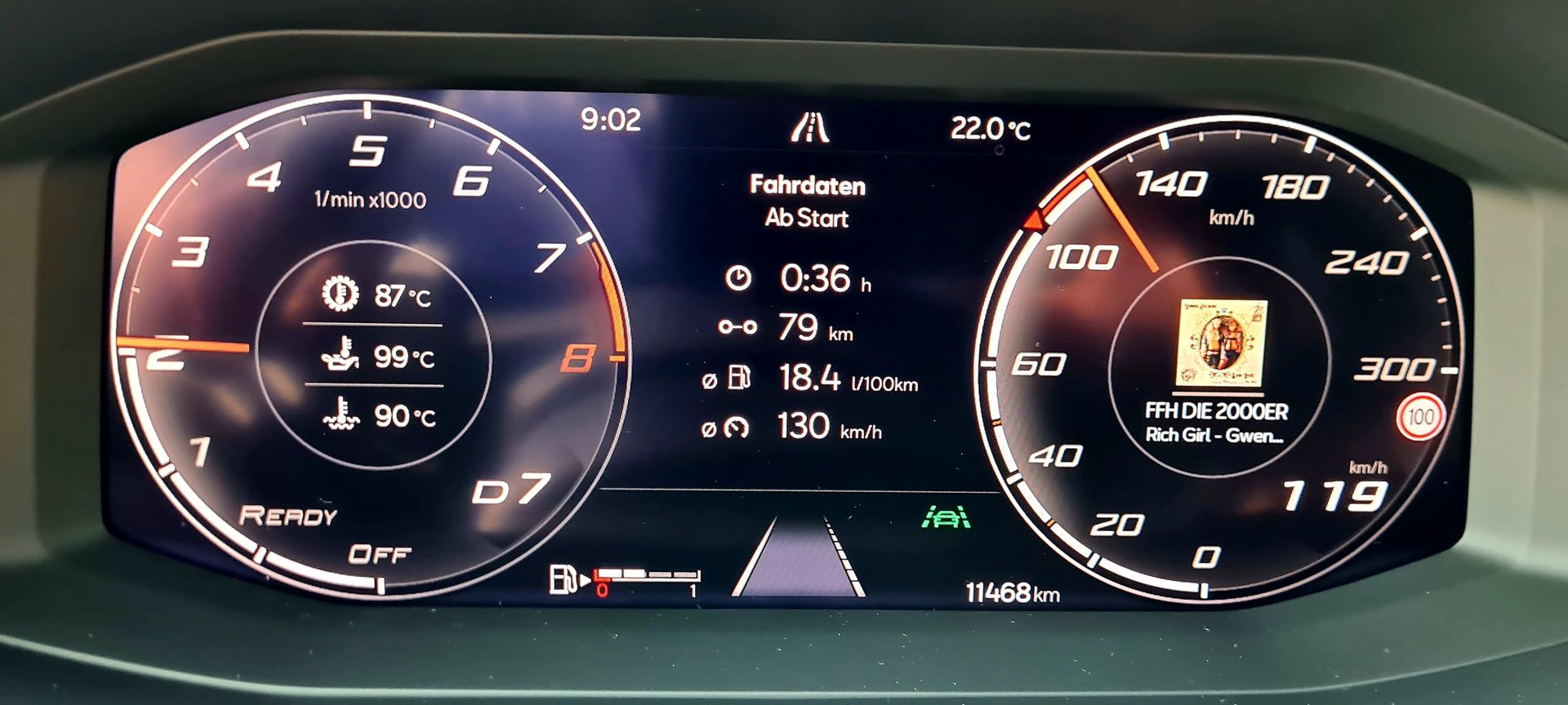

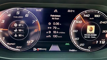

    130 km/h im Schnitt 👍 und dann „nur 18,4l“. Nicht schlecht. Deiner hat ja die 10000 auch schon überschritten, meiner braucht jetzt (14000 km) ca. 1Liter weniger wie am Anfang.

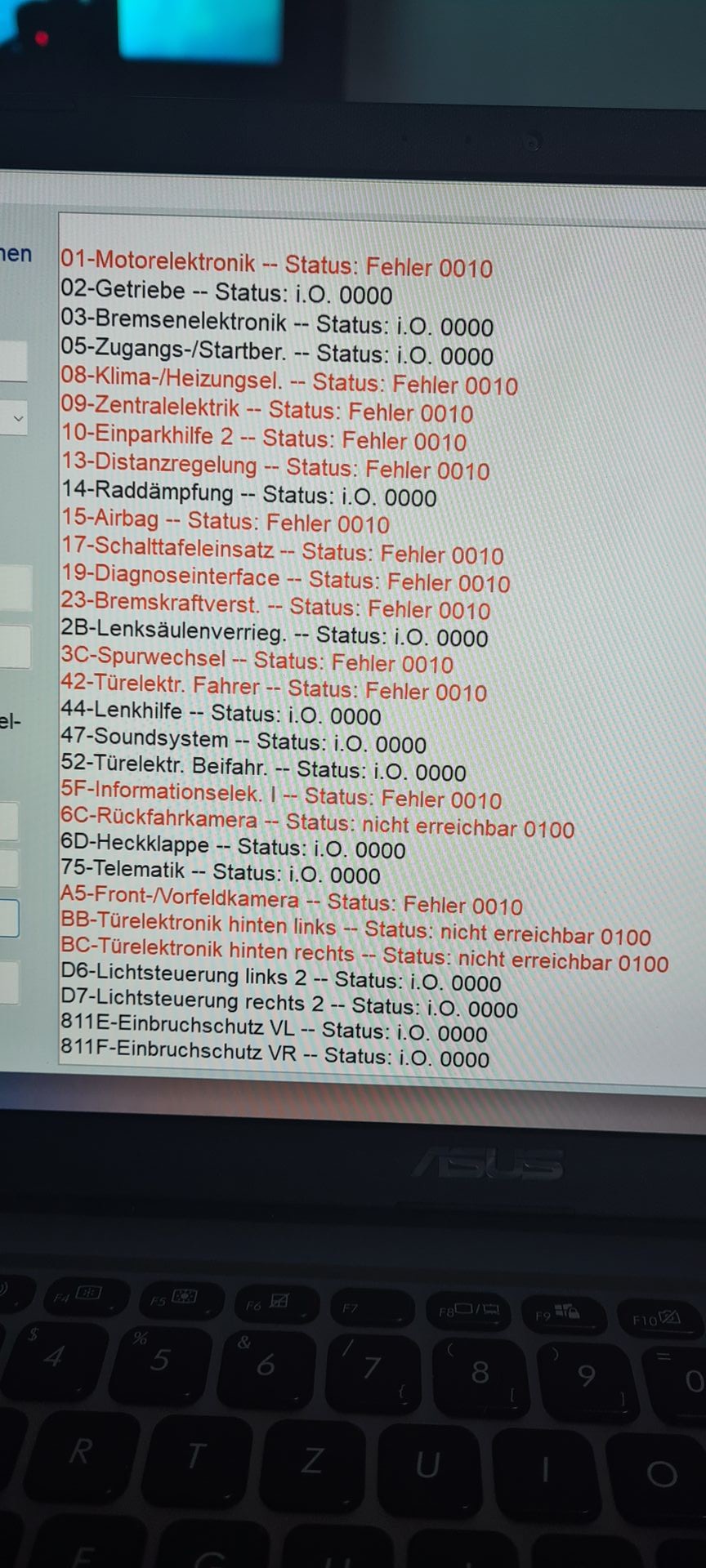

    Hab meinen VZ5 jetzt 10 Tage, kein Neuwagen, und bin heute über eine stark befahrene 3-spurige Autobahn gefahren als mein Infotainmentsystem wiedermal angefangen hat zu spinnen (Donnerstag gibt´s Update), als plötzlich auf der linken Spur in einem Bergaufstück einfach der Motor ausgeht =O :thumbdown: Direkt nach rechts geschaut ob ich auf den Standstreifen komme, auf die mittlere Spur bin ich noch gekommen, die rechte war so voll Lkw das ich da nicht so einfach dazwischen fahren konnte ohne einen Lkw zur Vollbremsung zu zwingen :rolleyes: Naja, was macht man dann? Hab schonmal die Warnblinkanlage angemacht und rollte so langsam daher, hektisch dann nochmal den Anlasser gedrückt, und Gott sei Dank ist er wieder angesprungen und ich konnte die Fahrt fortsetzen ?( Der absolute Horror kann ich nur sagen, ist mir in meinem ganzen Leben noch nicht passiert :cursing: Hat jemand schonmal so einen Ausfall gehabt und kennt des Übels Wurzel? Werde es auf jedenfall am Donnerstag bei dem Update ansprechen :/

    Auf jeden Fall Steuergeräte auslesen lassen, bevor der Fehlerspeicher gelöscht wird. Sowas sollte im MStg. protokolliert sein. Das sich das Infotainment aufhängt ist eine Sache, aber Motor-, Getriebe-, Bremsen-(ABS Block), Airbagsteuergerät und Tacho sind auf absolute Standfestigkeit ausgelegt, da die immer funktionieren müssen und normal nie abstürzen dürfen. Aus genau solchen Gründen.
    Plötzlich Motor aus kann auch mechanischer Fehler sein, Benzinpumpe spinnt oder ganz banal Batteriepol lose oder sowas.

    Hey. Jupp. Kenn ich. Wird bei dir auch am Motordrehzahlsensor liegen. Ist Cupra bekannt und wird anstandslos getauscht.
    LG

    Der labile Sensor (gebaut in Romänien) ist von Werk aus Schrott und hat das Erkennungszeichen, das der Motor unter oder nach Last spontan und ohne Voranmeldung ausgeht.
    Das ist nicht weiter tragisch, da der Motor dann in den Notlauf geht, und sich die Drehzahlinfo über andere Sensoren holt. Da diese aber nicht so präzise sind, wie der dafür vorgesehene Drehzahlsensor, bleibt es beim Notlauf und diversen Start- sowie Leistungsabrufschwierigkeiten.
    In der Regel wird der labile Sensor ausgebaut und zu Cupra geschickt. Du bekommst in der Regel sofort (wenn lagernd und verfügbar) einen neuen gleichen labilen Sensor. Hat bei mir 2Tage gedauert.

    Danke für eure Hinweise👍 Ich bin da leider nicht ganz so optimistisch was den Termin für die Werkstatt angeht, nur will ich in knapp 2 Wochen damit nach Ungarn, wäre blöd wenn da was passiert :cry:
    Hab eben mal mein VCDS rangehängt, tauchen ja kaum Fehler auf :woozy_face: Werde euch auf dem laufenden halten :thumbup:
