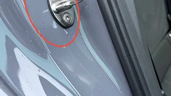

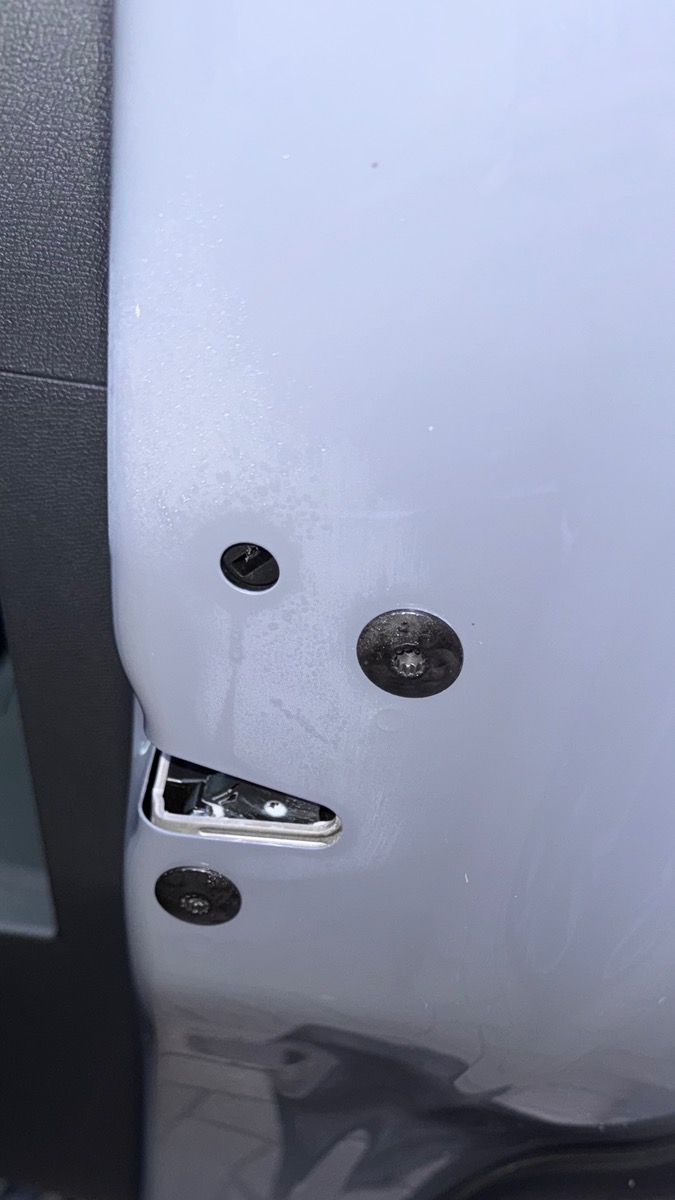

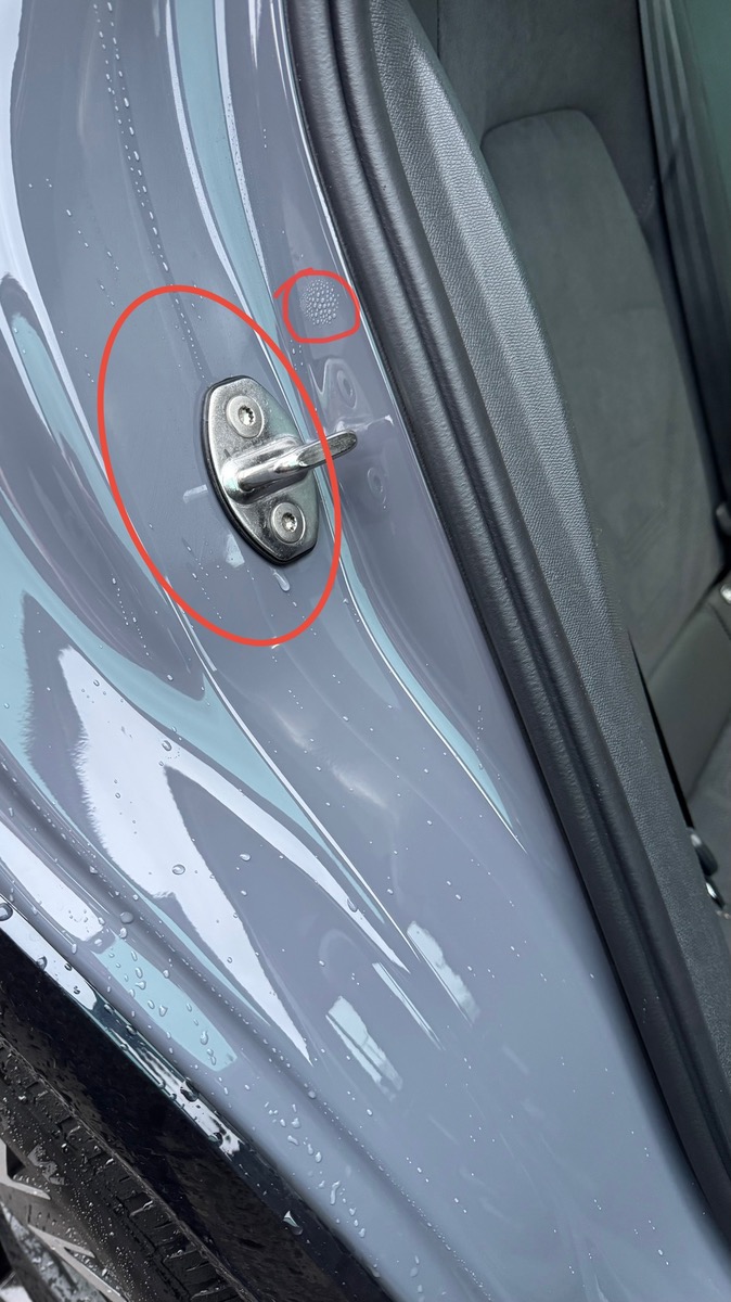

    Meine Mängelliste für einen Facelift, EZ Oktober 2024
    1. Hinterradbremsen verursachen beim Betätigen permanent Schleifgeräusche.
      Extrem billiges Geräusch auf den letzten Metern von ~20kmh bis zum Stillstand
    2. Alle 4 Türen haben seit Auslieferung Feuchtigkeit von innen, die nicht entweicht. Erkennbar an Tropfenbildung an den Schwellern. Und zwar überall dort, wo die Türen Öffnungen haben, z.b. Türschloss
      Die Tür Hinten links lässt sich bei Frost gar nicht mehr öffnen, weil Türfangband, Scharnier innen vereist.
    3. Ständige Meldung Full Link ist drahtlos verfügbar
    4. Regelmäßige Fehlermeldung beide Rücklichter seien defekt
    5. Apple CarPlay schmiert alle paar Tage ab. Da hilft nur ein kompletter Neustart vom Radio
    • 24. Februar 2025 um 16:54
    • #36
    Das sollte eigentlich normal sein, da ja die Scheibenführungen zwar Gummilippen haben aber trotzdem läuft ja noch Flüssigkeit in der Tür entlang nach unten zu den Türunterkanten wo extra dafür ja die Abflussöffnungen sind.
    Und logischerweise tropft es dann auf die Schweller, aber nicht ins innere der Karosse. Eigentlich ist das eine Konstruktion die bei jedem Fahrzeug immer schon so war.
    Schau doch mal unter deine Türen zu den Öffnungen, Dreck dürfte bei so einem neuen Auto dort nicht sein, trotzdem mal evtl. rumstochern und sehen ob es dort rausläuft.
    Zu deinen Bremsgeräusch, nehme ich an, hast Du evtl. Riefen bzw. Rost, es kann sein das Du zu schlecht/zögerlich bremst, mach mal ein paar feste Bremsungen und mal ohne Tempomat fahren.
  • Tonii
    • 24. Februar 2025 um 17:40
    • #37
    Beides kann ich verneinen.
    An den Türabläufen unten ist alles sauber.
    Auf den Fotos kann man erkennen wie sich die Feuchtigkeit am nur an den Öffnungen Türschloss und Kindersicherung absetzt. Dies ist auch an mehreren trockenen Tagen am Stück der Fall.
    Zum Zeitpunkt des Fotos war es regnerisch, spielt nicht zur Sache.
    Die Bremsscheiben hinten sind absolut sauber, ohne Rost, Riefen etc.
    Ein Termin zur Reklamation aller Mängel steht…

    Alles Normal mit dem Wasser, die Dichtlippen halten das Wasser draussen, ist bei meinem nach jeder Fahrzeugwäsche auch, und deshalb wische ich rings um die Tür (auch untenrum)
    alles trocken.
    Das Wasser stört dort nicht, rings um die Türen ist 5 mm Luft und gewollt.
    Monk
    • 24. Februar 2025 um 19:05
    • #39
    Ist auch mir aufgefallen, dass der Bereich um die Türen untypisch feucht ist. Und man sieht es an den kleinen Wasserperlen, das ist Schwitzwasser.
    Offensichtlich ist der Bereich bei geschlossenen Türen so dicht, das keine Luft dran kommt, um für Trocknung zu sorgen.
  • Tonii
    • 24. Februar 2025 um 19:26
    • #40
    An sich würds mir gar nicht auffallen, wenn nicht die Türmechanik im Winter einfrieren würde.
    So etwas habe ich zum ersten Mal erlebt.
    Schon doof, wenn man nach frostigen Nächten die Tür im Fond links gar nicht und die Beifahrertür nur mit Kraft weit genug öffnen kann. :face_with_tears_of_joy:
