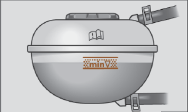

    Ich finde, dass mein VZ5 auch etwas zu wenig Kühlflüssigkeit im Ausgleichsbehälter hat.
    Das habe ich schon bei mehreren VAG Fahrzeugen beobachtet.
    Was ist denn etwas zu wenig?
    Vergiss nicht, es ist ein Ausgleichsbehälter und die Min/Max Markierungen sind unterhalb der optischen Mitte.
    Mein Füllstand steht unter der minimum Markierung...das Auto hat aber noch nicht gemeckert.
    Ich wollte eigentlich schon zum :shy: ...aber mir kam mein Urlaub auf Lanzarote dazwischen 8)
    Gibt es überhaupt einen Füllstandsensor für das Kühlmittel?

    gute Frage!?
    Mein Golf 7 R hatte einen.
    • 18. Oktober 2023 um 17:19
    • #2.498
    Mein VZ5 hat einen Sensor. Wobei ich davon ausgehe dass heutzutage jedes Auto solch einen Sensor hat.
    • 18. Oktober 2023 um 17:50
    • #2.499
    Ja der VZ 310 hat einen Steckkontakt am Ausgleichbehälter .
    Ungefähr ein Daumen breit unter der Min-Markierung steht die Flüßigkeit.
    Und ja er hat ein Sensor, der hat ja auch rotes Signal ausgelöst und Meldung im Display.
