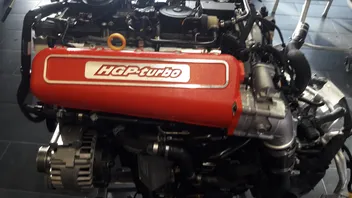

    Das ist z.B. die Stage 4 bei HGP ^^
      • 216,31 kB
